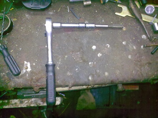

Narzędzia do wyjecia tulejek, gwintowniki M8 z oznaczeniem 1 oraz 3. Najpierw 1(najladgodniejszym) gwintujemy okolo 2-3 obrotow a potem przeklłdamy na ostry gwintownik i krecimy tak dlugo az tulejka zacznie nam sie obracac wrac z gwintownikiem, wtedy po prostu krecimy dalej i ciagniemy do siebie.
a teraz Fotki.
Gwintowniki
Gwintowniki w przedłużce żeby dostać się do tulejki przy silniku :

Witam. Niestety ale muszę dodać że do zdjęcia tulejek trzeba użyć gwintowniki M10
sam dzisiaj wyjmowałem tulejki i gwintownik M8 jest za mały. Ale sposób rewelacyjny .
